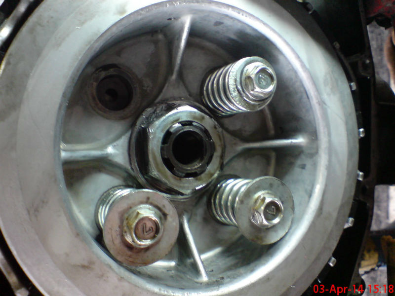

@twostroke: ... habe wie immer(mach das ja nicht zum ersten mal...), mit Putzlappen blockiert, 32er Nuss mit dem langen Hebel (zum lösen der Radschrauben am PKW)angesetzt, einmal kräftig nach links geruckt, "Krack" - ab war der Bolzen....!
Der Hebel hat übrigens eine Kröpfung, so dass er frei vom Kupplungskorb bleibt! Musste dabei nur aufpassen, dass die Nuss nicht von der Mutter abrutscht!
Ich glaub mit einem Ringschlüssel, geschweige den `nem Gabelschlüssel, kommt man da gar nicht bei...!
@ Easy: gute Idee mit der Schraube, werde ich in Betracht ziehen, Danke!
Beruhigend, dass nicht nur mir "Grobschlosser" sowas passierte...!
Fazit: die Empfehlung im "Bucheli" , dass lediglich 2 Schrauben im Korb genügen um die Kupplungsmutter zu lösen, halte ich für nicht ausreichend! Mag sein, dass es 1000 mal(oder mehr..) gutgeht, aber 2 mal abgerissen, ist 2 mal zuviel...!
Habe auch erst die Mutter lösen können, als die verbliebenen 3 Schrauben eingedreht waren(siehe Bilder)! Allerdings war ich da auch irgendwie vorsichtiger!
