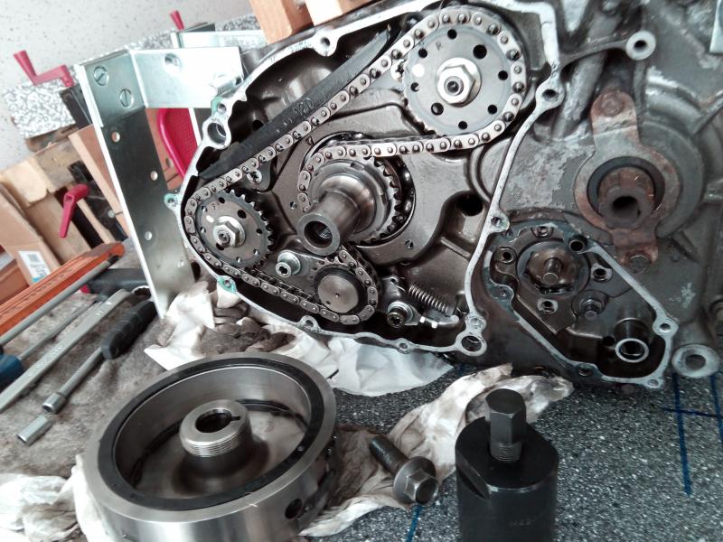

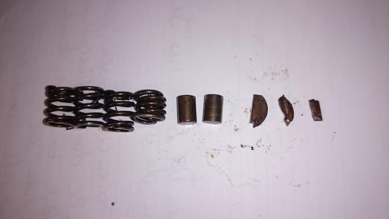

Die gute hat gestern die 34.000 überschritten. Sie war im Mai erst in einer Suzuki Werkstatt, da sie so hefitg rasselte, die haben dann den kompletten Kettenantrieb (so wurde es auf der Rechnung beschrieben) ersetzt. Die Federn und Bolzen haben unten im Lima Deckel gelegen. Es wurden aber alle Teile gefunden also blieb keins zuruck.
Auch beim jetzigen Ölwechsel war keine Späne im Öl.
Wie kann ich denn diese Kettenführungsschiene überprüfen?? :?

Federn
Federn
Habe sogar ncoh ein Bild auf dem Rechner gefunden.
Der Vorbesitzer hat sie lange Zeit nicht gespannt. :(

Servus Eggi :D
...die Führungsschiene der Ausgleichswellenkette liegt hinter dem Lima Rotor, oben...
...das lange schwarze Teil über der Kette..
...denke aber nicht das die was hat...
Meine war nach über 90 000 km noch völlig o.k. und hab sie postwendend wieder eingebaut... :wink:
Dein Foto zeigt die beschädigten Federn eines "gedämpften" Ausgleichswellen- Kettenrades,
sowie einen abgescherten Halbmond- Wellenkeile... es fehlen aber wohl noch 2 Bolzen... :roll:
Aber egal, das wurde ja wieder repariert...
Keine Ahnung was bei Deiner Suzi rasselt!
Das ist alles Glaskugelweissagung, wenn man den Motor nicht sieht und nicht hört... :roll:
Aufmachen, reingucken! :wink:
