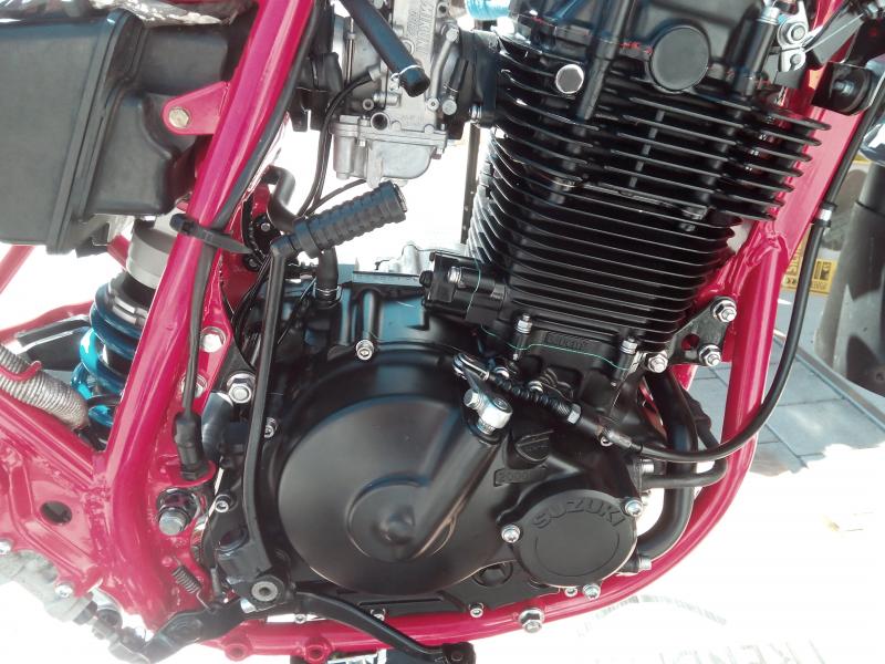

Stichwort Hebel: der darf nicht rechtwinklig zum Gehäuse sein, sonst reicht der Weg nicht aus. Wenn du von der Seite drauf schaust, sollte der so ungefähr Richtung "elf Uhr" zeigen.
Auch möglich: Federn eingearbeitet, falsche Scheibenstärke, falsche Reihenfolge... bei der Reihenfolge bin ich mir nicht ganz sicher. Schon lange her, dass ich an der 650er die Kupplung zerrupft hab, aber ich glaube die innerste Scheibe war etwas dicker als alle anderen?
Hier ist eher die Zahnstange im Deckel gemeint. Kann schon vorkommen, dass die beim Ausbau rausfällt. Zur Korrektur Hebel von der Welle ziehen und eben diese bis zum Anschlag im Uhrzeigersinn drehen.Max krachmach hat geschrieben:Die frage ist jetzt doof aber ist der Hebel unten am Deckel auch bis an den anschlag von (oben her nach rechts) gedreht?
- Beiträge: 2125
Re: Probleme beim Schalten
...also so etwa: Gruß, UliMotzkeks hat geschrieben:Stichwort Hebel: der darf nicht rechtwinklig zum Gehäuse sein, sonst reicht der Weg nicht aus. Wenn du von der Seite drauf schaust, sollte der so ungefähr Richtung "elf Uhr" zeigen.
