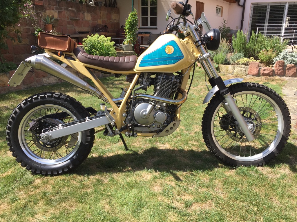

Dann kam endlich der Tank. Mit neuer Lackierung und neuem Benzinhahn war der finale Aufbau jetzt endlich möglich. Ich musste den Lenkanschlag noch etwas einschränken und die Kabel und Züge unter dem Tank optimieren.
Mit allen Papieren und Daten ging es dann zum TÜV-Kollegen meines Vertrauens ... und was soll ich sagen:
Alles Gut. Kein Problem bei der Abnahme. Ganz im Gegenteil, er war ziemlich begeistert vom Ergebnis des Umbaus.
Und so sieht das Moped jetzt aus:
Und es mach brutal viel Spaß zu fahren.
Viele Grüße aus der Pfalz!!

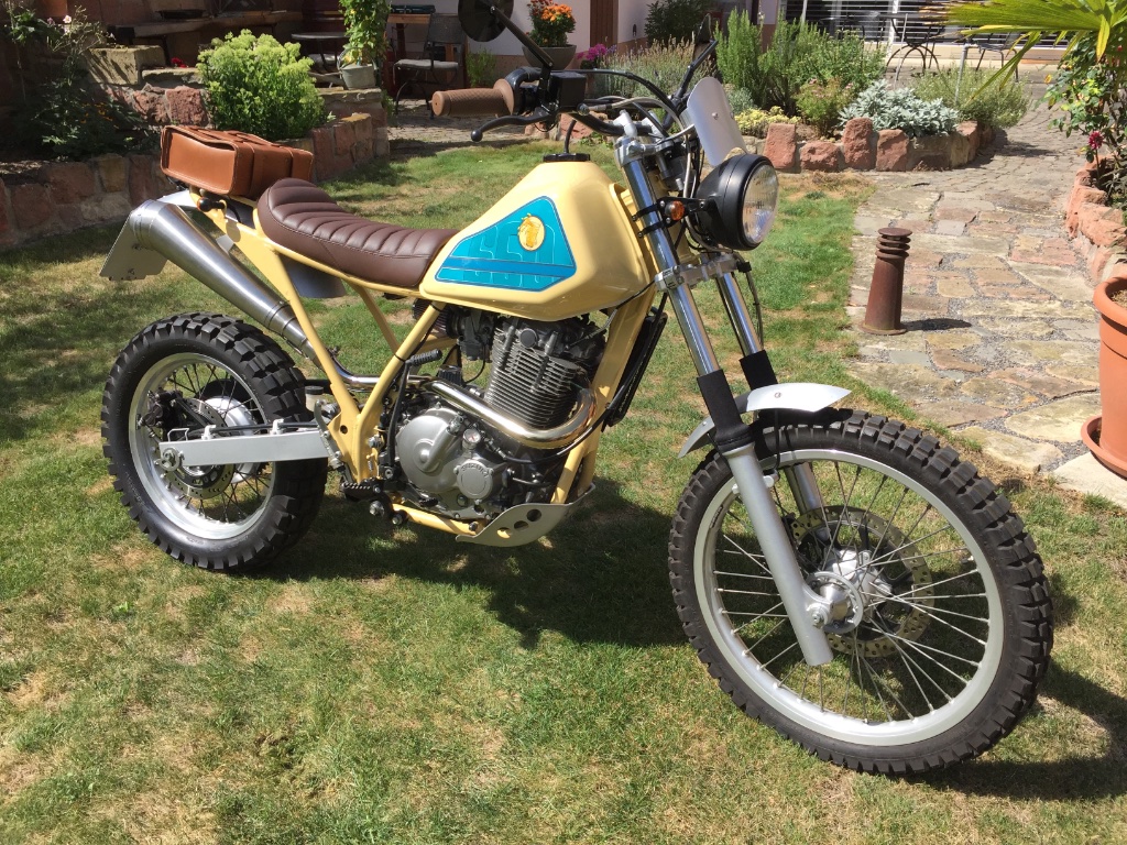

Nach einer halben Saison mit viel Spass habe ich mich dann doch nochmal an ein Facelift der Front gemacht.
Irgendwie war die Optik mit dem kleinen Fender unten und dem recht großen Schild am Tacho nicht stimmig ...
Also habe ich mich entschlossen den vorderen Fender als etwas schmalere, 21" Variante nach oben zu setzen.
Am "Black Friday" habe ich das neue Teil für kleines Geld bestellt ... ein Versuch war's mir wert :)
Das Originalteil vom Versender war mir dann aber doch zu lang. Es habe es gekürzt und einen der Abschnitte als Tachoblende angebaut und schwarz lackiert.
Hier die Bilder ...
Irgendwie mehr Enduro als vorher :D

Re: DR650-Scrambler Umbau
Beitrag von BigBanger » 03 Jan 2019 13:13
Die Linie und wie du es aufgebaut hast ist klasse . Das Schutzblech sollte mit einem 19 Zoll Rad unten verbaut werden . Der Lack ist ein wenig. ....egal nicht mein Geschmack. ...sonst es ist es toll
tschumadan
Beiträge: 53
Registriert: 18 Jul 2018 10:39
Beitrag von tschumadan » 03 Jan 2019 22:06
Die Farbe ist auch nicht ganz meins, aber ansonsten sehr gelungener Umbau :!:
Und finde auch den hohen Fender passend.
