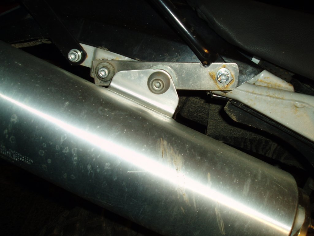

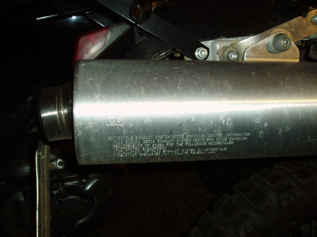

Beiträge: 1310
Re: Adapterrohrstück gsxr1000 Schalldämpfer
oh leck, schön kann der auch nicht
auf meiner SP46 ist ein Marving Edelstahl Dämpfer dran, der ist zu klein und schluckt Leistung
als Ersatz hab ich einen TL1000 Dämpfer hier liegen, der bekommt auf bewährte Art ein Adapterrohr
hab mal nen Hayabusa an eine 41er BIG angepasst
der läuft schön und der Klang ist auch iO
https://i.postimg.cc/GhDqzfYz/2015-05-2 ... en-193.jpg
https://i.postimg.cc/LmfbVJ3R/2015-05-2 ... sen-28.jpg
hapeka (25 Feb 2021 15:24)
Selbst gebaut? :shock: :mrgreen:
Das sieht ja verdammt Professionel aus!
Beiträge: 1310
gute Leute muss man haben, gute Leute
https://i.postimg.cc/fZVyRsvm/2015-05-2 ... ssen-5.jpg
https://i.postimg.cc/kn7DJtjg/2015-05-2 ... rtig-1.jpg
anbei die Stückliste von damals
Devil Krümmer Durchmesser aussen 42
Rohrbogen 30° mit Muffe, 45mm Aussendurchmesser Länge 125mm
Wandung 1,5 ergibt einen Innendurchmesser von 42mm
Das dünne Ende wird 22mm eingeschlitzt und auf den Devil Krümmer geschoben und verschweisst.
Die Muffe wird hinter der Weitung abgeschnitten.
eBay 261621049053 24,90 €
http://www.ebay.de/itm/261621049053?_tr ... EBIDX%3AIT
Reduzierung V2A, Wandung 1,5mm
Aussen 60 auf 45 mm Innen 57 auf 42mm
Die 45mm Seite wird mit dem 30° Bogen verschweisst.
Die 60 mm Seit wird hinter der Weitung abgeschnitten,
und mit abgeschnittenen Hayabusa Vorschalldämpfer verschweisst.
Im Hayabusa Dämpfer sitzt ein eingestecktes Siebrohr, das mit Steinwolle eingepackt ist.
Da nur ein Stummel von ca 90mm übrig bleibt und dieser lose ist,
wird er entfernt damit er nicht im Rohr herum rappelt.
eBay 321725118094 16,90 €/ST
Edelstahl Bandschelle 44-47mm b=25mm
eBay 230587711436 11,95 €
http://www.ebay.de/itm/230587711436
Edelstahlband Meterware 0,8 mm stark, 25mm breit
eBay-Nr: 291466558565 14,77€
http://www.ebay.de/itm/1-4310-Edelstahl ... 43dcc2bc65
Viton Gummi zum Unterlegen, bis 250°C
1,5 mm stark, min 400mm lang eBay 231547390107 24,50 € / St.
http://www.ebay.de/itm/VITON-1-5mm-Gumm ... 35e94cc89b
gute sortierter Onlinshop mit Universal Auspuffteilen
https://www.universalauspuff.de/
Folgende Benutzer bedankten sich beim Autor Aynchel für den Beitrag (Insgesamt 4):
Moritz650SE (25 Feb 2021 12:19), hapeka (25 Feb 2021 15:24), DROldie (25 Feb 2021 17:34), deFlachser (10 Mai 2022 19:28)
