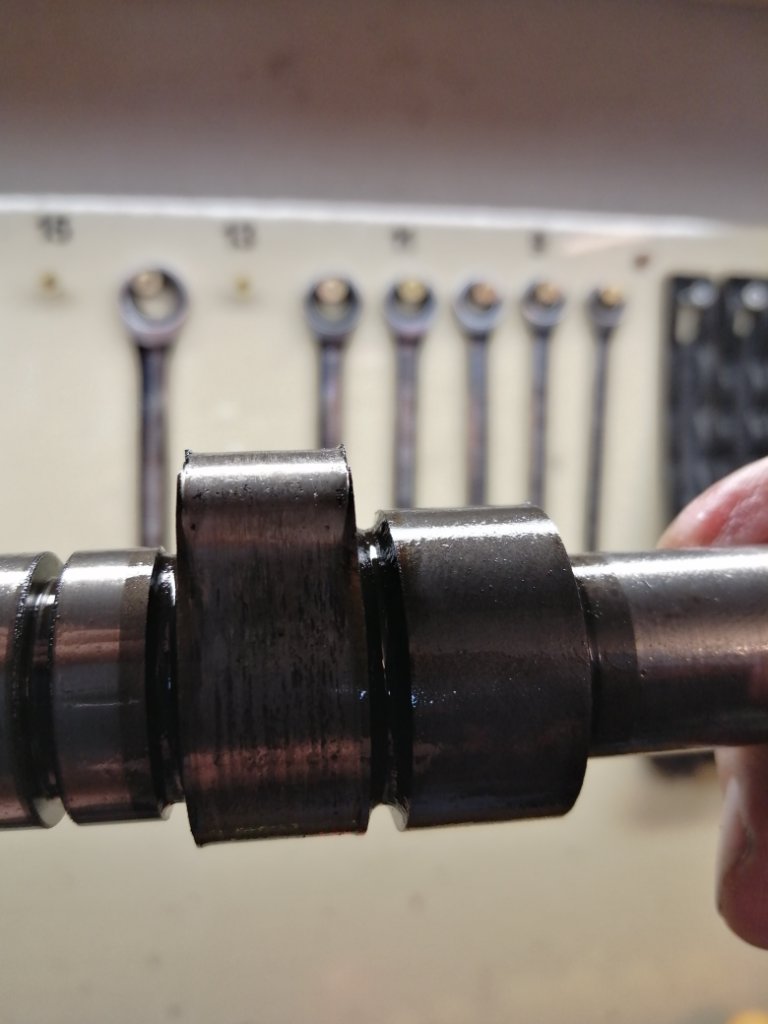

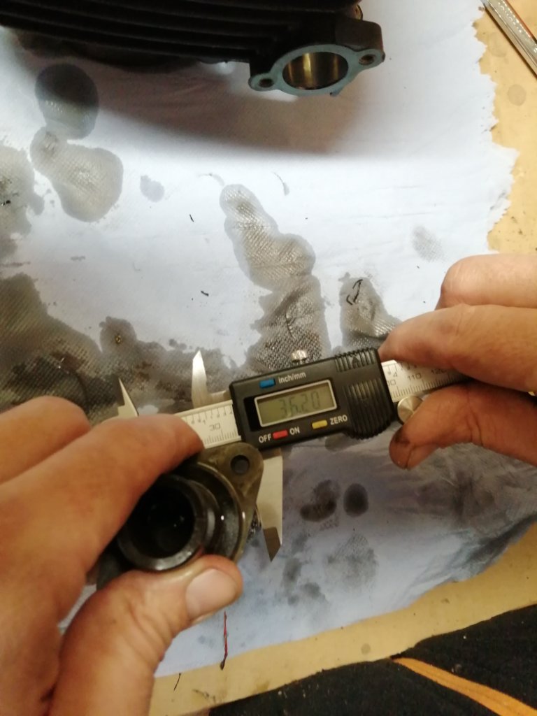

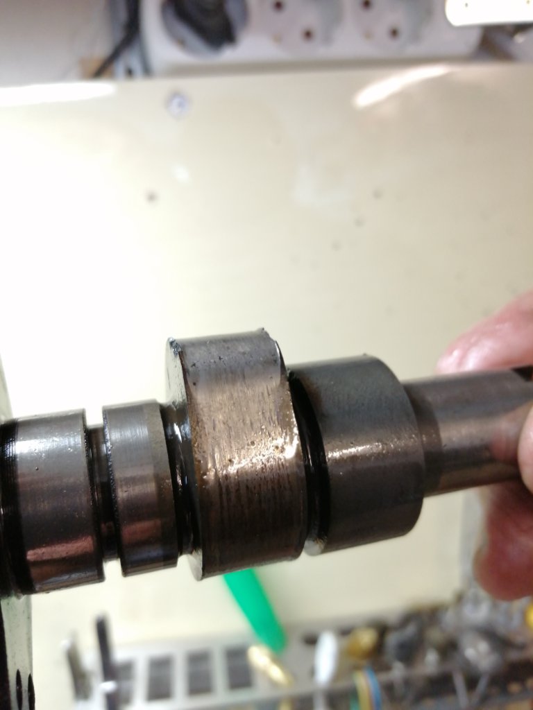

Sooo... Den Motor haben wir heute zerlegt, zumindest den Kopf.
Vermutlich liegt die Ursache bei Nockenwelle / Kipphebeln, wie schon von einigen vermutet..
Sowohl Nockenwelle und Kipphebel (zumindest der, der auslassseite) sehen übel aus.. (anbei Bilder mit den maßen. Auslass 36,20 mm Einlass maß 36,61)
Also..Dichtsatz, Nockenwelle und Kipphebel besorgen, alles gescheit zusammensetzen, Ventile richtig einstellen und hofen, dass es damit getan ist.
Falls hier jemand zufällig nen Satz Kipphebel und oder eine Nockenwelle zum Verkauf hat kann sich gerne bei mir melden :)

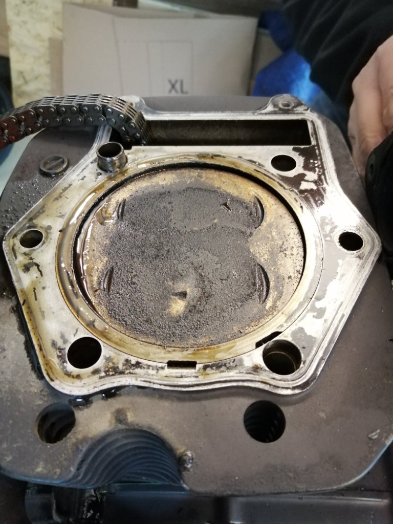

Hier noch ein paar andere Bilder des restlichen Motors, wens interessiert :)
Die Bilder sind übrigens vorm reinigen und Dichtung abknibbeln entstanden ;)
Die Rot markierte Schraube (und ihr gegenstück) waren mit der Hand loszudrehen...

Jetzt wo obenrum schon mal alles auseinander ist, wäre eine Investition in einen neuen Kolben bzw. Üermasskolben auch keine schlechte Entscheidung.
Beiträge: 1302
Re: Dr650 SP41 Motor klackert
da braucht es keinen Messbügel um den Kolben zu messen, er hat es hinter sich
Kopf Brennraum Putzen, Ventile einschleifen, eventuell Sitze frässen, Schaftdichtungen auf jeden Fall neu
für Zylinder und Kopf ist der Scheuerlein eine gute Adresse
https://www.scheuerlein-motorentechnik. ... rmass-0-50
Ölpumpe zerlegen, die sieht wahrscheinlich so aus wie die Nockenwelle
der eigendliche Übeltäter ist jedoch der WeDi Kurbelwellenstump
immer wieder die gleiche Scheisse

Frankyfranklin hat geschrieben: 13 Mär 2021 19:55 Sooo... Den Motor haben wir heute zerlegt, zumindest den Kopf.
Die Nocken und Kipphebel sind praktisch perfekt „Eingelaufen“ ! :shock: :cry:
Brutal, das Teil muss ja eigentlich übelste Geräusche und Vibrationen erzeugt haben. :roll:
Gutes Gelingen!

Einen Öldruckschalter und die Kurbelwellendichtung mach ich auch gleich mit.
Hat jemand eine empfehlung zum Thema schlichtes Öldrucklämpchen? Wollte mir beim Hessler nen öldruckschalter besorgen und soweit ich weiss muss ich mir kabel und lämpchen selbst dazu besorgen..
Beim Thema Kolben/zylinder bin ich mir unschlüssig.. Ich bin geneigt, den jetzigen Kolben und zylinder so weiter zu nutzen.
Beiträge: 2142
Frankyfranklin hat geschrieben: 14 Mär 2021 11:43 Ich bin geneigt, den jetzigen Kolben und zylinder so weiter zu nutzen.
...echt jetzt? :shock: ..mit den Spuren? :oops:
...tät ich eher den nutzlosen Öldruckschalter von der Liste streichen und den Wössner-Kolben ordern...den Zylinder auf 96mm aufbohren lassen, dann hast auch 'ne echte 650er
Andererseits: ..."wenn man mal anfängt".. :roll: :lol: ...wird das schnell zur Totalrenovierung... :roll: ....und "ruck-zuck" sind 1000€ weg... :shock:
Also:...jedem das seine! :wink:

Beiträge: 1302
die Scheuerlein Kolben sind iO
hab ich jetzt schon mehrfach eingebaut, keine Probleme damit
