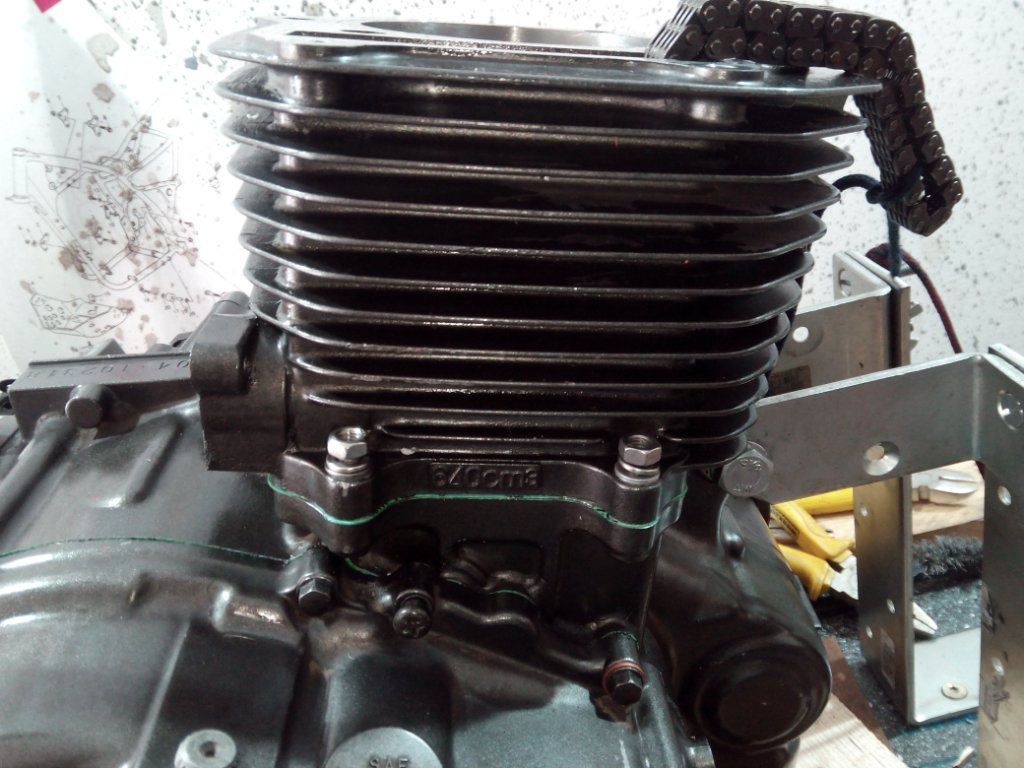

Ich nehme ganz gerne auch Kupferscheiben, siehe hier, der Motor des "Saarländers" den ich mal revidiert hatte:
...hier noch ohne die Spange für den Kupplungszug...
...ich denke nicht, dass Du eine neue Deckeldichtung benötigst, außer die alte ist gerissen oder so... :roll:
...viel Spaß! :wink:
