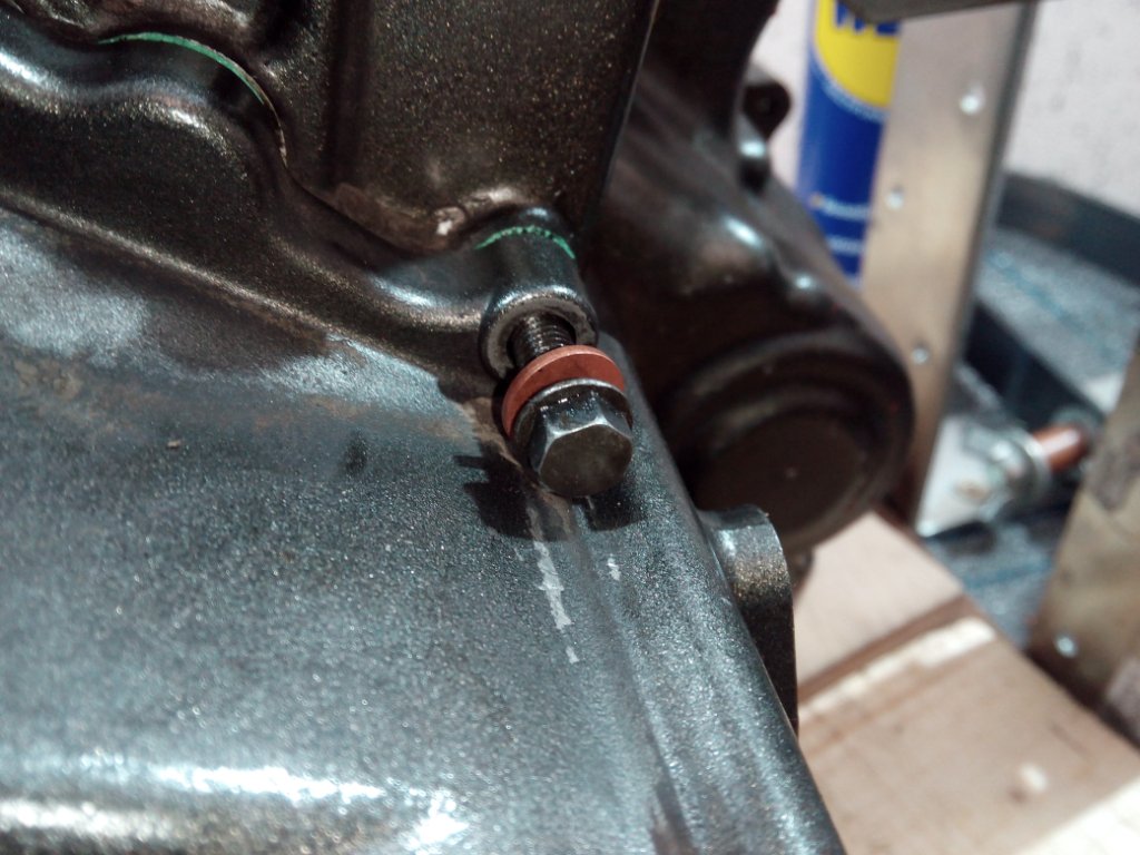

ICh nehme also mit, und bedanke mich, dass ich vorerst mal einfach Schraube raus, alten Dichtr ... scheibe raus, neue Dichtscheibe rein und Schraube rein mache.
Dann fahr ich mal ein paar Km und schau mir das ganze an. Nötigenfalls muss ich halt dann auch noch die Deckeldichtung wechseln.

...im Prinzip dieselbe Stelle bei der es bei den "alten" Modellen auch gerne suppt... :roll:
https://images.cmsnl.com/img/partslists ... 4_c7ff.gif
...im Schaubild (im Bild, oben links), die Schraube (6) rechts vom Öleinfüllstutzen, da muss diese Dichtscheibe (9):
https://www.cmsnl.com/suzuki-dr650se-19 ... 916806024/
...auf den Gehäusedeckel, unter die Spange des Kupplungszugs, Schraube (6)drauf:
https://www.cmsnl.com/suzuki-dr650se-19 ... 154706357/
Ich nehme ganz gerne auch Kupferscheiben, siehe hier, der Motor des "Saarländers" den ich mal revidiert hatte:
...hier noch ohne die Spange für den Kupplungszug...
...ich denke nicht, dass Du eine neue Deckeldichtung benötigst, außer die alte ist gerissen oder so... :roll:
...viel Spaß! :wink:
