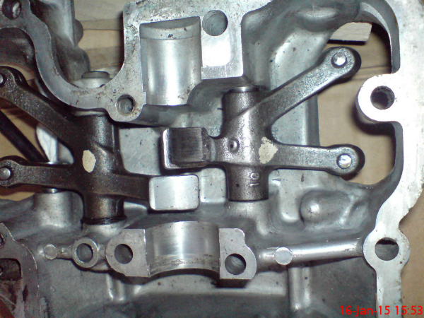

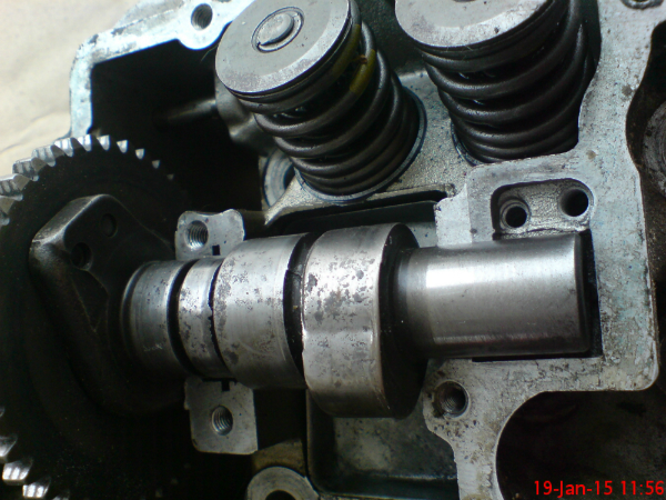

Bei mir sieht das anders aus:
- Suzi läuft suuuuper! Leistung, springt beim 1. Kick an, Gasannahme, alles bestens... 8)
- Aber: säuft(nach über 90 000 km Laufleistung) 900 ml Öl auf knapp 700 km... :shock:
Deshalb hab´ich mir, wie Dreisi vorgeschlagen hat, im Jan. einen defekten Motor gekauft, den ich nun nach und nach neu aufbauen werde...
1. Hürde: eingelaufene Nockenwelle, nebst Lagern... :shock:
2. Hürde: Einlasskipphebel.... :shock:
Kipphebel, Nocke und Ventile, in gutem Zustand hab ich noch auf Halde...
Zylinder kommt mit neu hohnen davon, Kolben soll evtl ein "Wössner" werden, mal sehen...
Der Rumpfmotor selbst ist, so scheint´s, schon überholt worden; Offenbar ist dem (unbekannten) Bastler der "Kopftod" seines eigenen Motors dazwischengekommen, sodass er seinen Ersatzmotor zerrupft hat...
Bin z. Zt. an einem Instandsetzer dran der mir den Kopf machen will, das braucht aber Zeit und billig wird das auch nicht!!! :(
Zur Finanzierung dieses Projekts habe ich im Dez. das Rauchen aufgegeben(!!!) und schmeiße jede Woche 20.-€ in meine "Anti- Rauch- Sparsau"... :wink:
Die wird nach und nach zur "DR- Motorneuaufbau- Kasse"... :lol:
...es gibt immer was zu tun...
