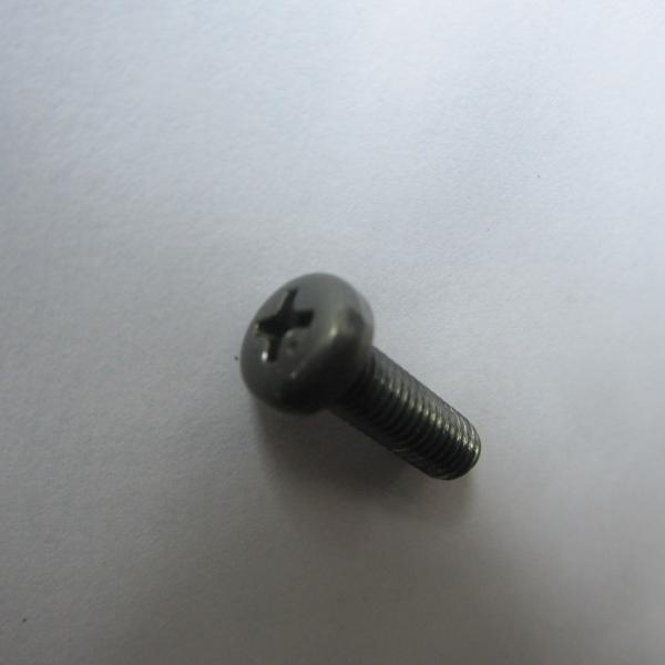

Ich habe heute mein Motoröl bei der DR 650 SE abgelassen, und anstatt nur Öl, kam auch noch eine Gewindeschraube M 5 x 16 mm mit Kreutzschlitz mit heraus.
Die Schraube schein dunkelgrau lackiert zu sein.
Weiss jemand von euch, wo die normalerweise im Motor sitzt ?

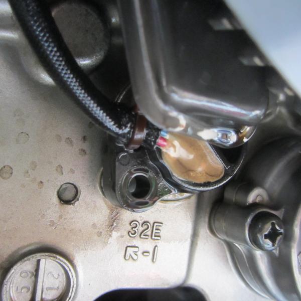

Auf der Kupplungsseite könnte das eine der Schrauben sein die den "Neutralschalter" der Ganganzeige befestigen sein. Die war aber glaub ich länger.
Ich habe in einem Amerikanischen Forum einen Thread gelesen, in dem davon berichtet wird das sich die Schraube/n lösen können und im blödesten Fall ein Heftigen Schaden zwischen den Zahnrädern anrichten kann :shock:
Der Schalter ist etwas versteckt links unten halb von den Zahnrädern ( Ich kanns nicht besser beschreiben :oops: ) guck da mal nach nach! In dem Thread wurde unter anderem empfohlen die Kreuzschlitz durch eine Sechskantschraube zu ersetzen. Kann man wohl mit ner kleinen Ratsche montieren ohne große Demontage.

Das Problem der NSU-Schrauben (Neutral Switch Unit) ist bei der SE im englischsprachigen Raum bekannt. In den USA und Australien wird die ja immer noch verkauft. Dort kontrollieren, Schrauben alle beide ersetzeen. Entweder mit Loctite einkleben oder besser mit Drahtischerung.
Beim Kupplungsdeckel vorm Ölfilter sollte es glaube ich auch noch zwei solche Schrauben haben... Hatte aber noch keinen SE-Deckel in der Hand.

NSU Schraube. Hast Glück gehabt, das hätte dich den Motor kosten können.
Kupplungsdeckel entfernen. Der NSU Schalter ist links hinter der Kupplung. Am besten gut entfetten und die beiden Schrauben mit Loctite einkleben. Die Amis bohren zum Teil die Schraubenköpfe (6Kant dann) noch am und machen Sicherheitsdraht rein.
Ach ja, neue Deckeldichtung nicht vergessen. Die ist meist Müll beim entfernen des Deckels.

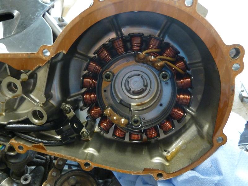

Ich habe heute morgen den Motor kupplungsseitig geöffnet, und tatsächlich, Ihr hattet Recht ! - Es ist eine der NSU - Schrauben !
Werde mir nun erst einmal eine neue Deckeldichtung und einen Kupplungskorbhalter kaufen, um auch an die zweite Schraube herankommen zu können.
