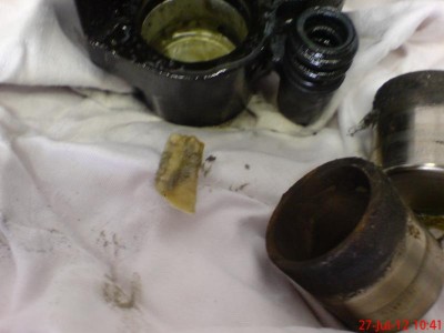

Vielleicht kann man es ja hier erkennen:
https://picload.org/image/rpgiiwpl/img_1191.jpg
Re: Bremskolbenbeschichtung
Wenn ich dss Bild richtig interpretiere,hast du da mit schmirgel oder flies drauf rumgewurstelt.sollte dem so sein,sind die Teile für die Tonne.
Die Kolben sehen auch irgendwie sehr angefressen aus.
Wenn die Kolben so in neuen dichtringen laufen,sind die neuen Dichtungen ratzfatz hinüber.
Hol dir nen repsatz.der kostet nicht die Welt und du bist auf alle fälle auf der sicheren seite

Die Bremskolben der DR sind definitiv aus Stahl, weil magnetisch! :wink:
...jo, der eine ist "blankgeputzt", der wird über kurz oder lang da rosten und die Dichtungen zerreiben...
Der andere hat "Lochfraß" (so nenn' ich das immer... :wink: ) da dauert es nicht lang, bis der ggf. klemmt und/oder die Dichtungen zerstört... :roll:
Also: -weg damit!

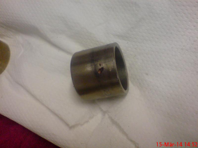

Hier nochmal aus meiner Reparaturanleitung ein paar Bildchen:
...verranzte Kolben einer 42er
...aufgehübscht, mit Bremsenreiniger und Polierleinen, gaaaanz sachte...
..."Lochfraß", für die Tonne!
...zu finden unter "Anleitungen" hier im Forum!
Reparaturset für Bremssattel und 2 neue Bremskolben kaufen!
Viel Spaß & Erfolg!
