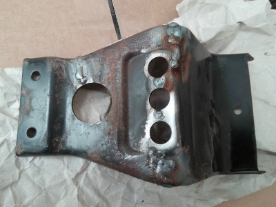

Hallo
...so! Auch das Endstück ist wieder brauchbar!
...noch ´n bissel mit der Flex drüber, grundieren, lacken, ferddich is die Chose!
Wenn da nich noch sooooviel anderes wär...
...ach und das mit dem Rahmen innen überleg ich mir mal noch die Tage
...aber Beton
: ganz sicher nicht!
Schönen Sonntach noch!
