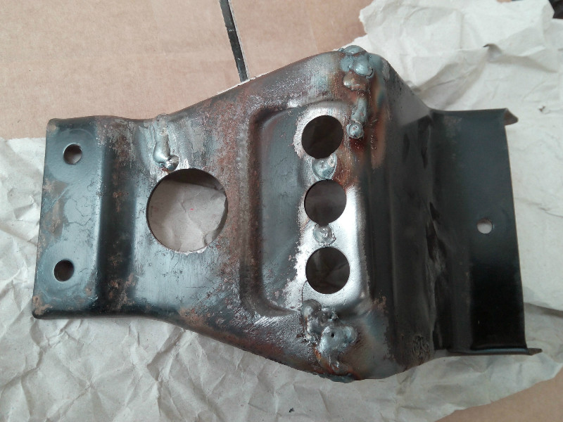

...so! Auch das Endstück ist wieder brauchbar! :mrgreen:
...noch ´n bissel mit der Flex drüber, grundieren, lacken, ferddich is die Chose! :mrgreen:
Wenn da nich noch sooooviel anderes wär... :roll:
...ach und das mit dem Rahmen innen überleg ich mir mal noch die Tage :roll: ...aber Beton :shock: : ganz sicher nicht!
Schönen Sonntach noch! :wink:
